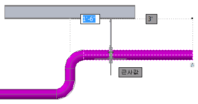

파이프 지지를 이동하고 복사합니다.
이동하거나 복사하는 동안 동적 치수 및 지지점 잠금을 지원합니다.
AutoCAD move 또는 copy 명령을 사용하는 경우에는 동적 입력이 활성화되지 않습니다.
삽입점 지정 또는 [복사/지지의 잠금 점]: 스냅하여 파이프에서 점을 지정합니다.
점 위치 지정 또는 [기준점/방향/기준 구성요소/복사/명령 취소/종료]:
파이프 지지의 삽입점을 설정합니다.
파이프 지지를 이동하지 않고 복사합니다.
지지점이 잠긴 경우 지지 높이를 변경할 수 있습니다.
활성화된 경우 지지 높이를 조정하는 plantlockpointofsupport를 전환합니다.
파이프 지지의 방향을 설정합니다.
동적 입력의 기준으로 사용할 새 파이프 구성요소 또는 파이프 지지를 설정합니다.
