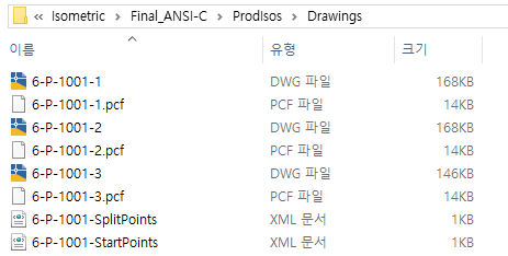

등각투영 도면당 단일 PCF 정보
등각투영 도면과 함께 단일 PCF가 작성됩니다.
주: 이제 IsoConfig.xml을 수동으로 수정하지 않고도 프로젝트 설정 또는 고급 ISO 작성 옵션 대화상자에서 등각투영 도면당 단일 PCF를 사용으로 설정할 수 있습니다.
등각투영 도면을 작성하고 나면 일치하는 DWG 파일과 함께 별도의 PCF가 같은 폴더에 작성됩니다.
