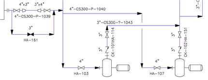

일반 P&ID

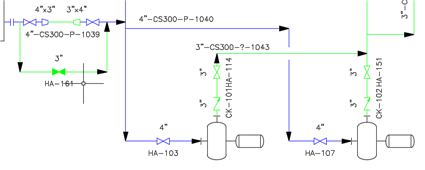

크기별 페인트

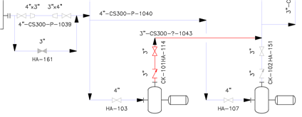

지정되지 않은 서비스(사용자 P&ID 페인터 스타일의 예제)
