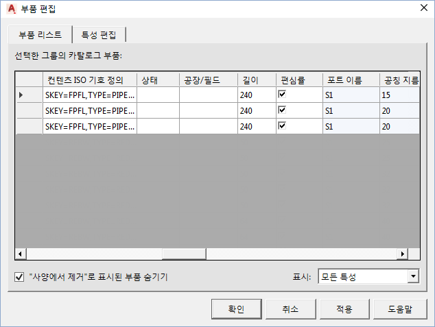

3D 모형에서 고정 길이 파이프 라우팅 기능을 사용하려면 파이프 사양에 고정 길이 사용이 선택(true)되고 고정 길이 값이 지정된 파이프가 포함되어 있어야 합니다.
AutoCAD Plant 3D 2015에서는 최소 절단 길이라는 새 특성이 추가되었습니다. 3D 모형에서 파이프를 라우팅할 때 작성되는 최소 파이프 세그먼트 길이가 최소 절단 길이입니다.
ISO 도면의 향상된 지원을 위해 TYPE=PIPE-FIXED를 포함하도록 컨텐츠 ISO 기호 정의를 설정하고 끝 유형을 나타내는 기호키를 지정할 수 있습니다.
또한 카탈로그에서 이러한 값을 설정하고 파이프 사양을 작성하거나 업데이트할 수 있습니다.
사양 편집기를 사용하여 프로젝트의 파이프 사양에서 고정 길이 사용 및 고정 길이 특성을 설정할 수 있습니다. 새 고정 길이 파이프 라우팅 기능을 사용하도록 고정 길이 특성을 설정해야 합니다.
최소 절단 길이 특성은 파이프를 라우팅할 때 작성되는 최소 파이프 세그먼트 길이를 지정합니다. 사양의 파이프 크기마다 다른 최대값(고정 길이) 및 최소값(최소 절단 길이)을 지정할 수 있습니다. 고정 길이 특성은 고정 길이 파이프를 라우팅할 때 사용됩니다. 최소 절단 길이는 허용되는 가장 작은 세그먼트를 지정합니다(이는 고정 길이 파이프에 중요하지만 모든 파이프가 영향을 받음).
