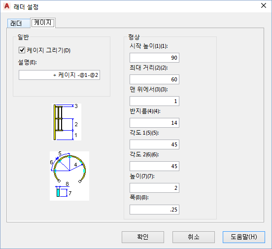

래더를 작성할 기본 케이지 설정을 지정합니다.
케이지 도면 및 설명을 설정합니다.
케이지를 그릴지 여부를 지정합니다.
케이지 설명을 지정합니다.
케이지의 형상 설정을 지정합니다. 괄호 안의 숫자 값은 미리보기 이미지에서 레이블이 지정된 형상에 해당합니다.
케이지의 시작 높이를 지정합니다.
케이지 단면 사이의 최대 거리를 지정합니다.
래더 상단에서 케이지 단면 사이의 거리를 지정합니다.
케이지 반지름을 지정합니다.
케이지 1 각도 값을 지정합니다.
케이지 2 각도 값을 지정합니다.
개별 케이지 부재의 높이를 지정합니다.
개별 케이지 부재의 폭을 지정합니다.
