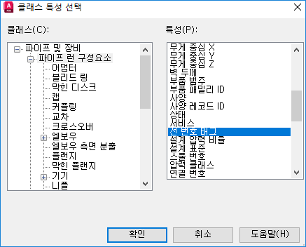

  2. 직교 테이블 설정 대화상자에서 열 추가를 클릭합니다.
  3. 클래스 특성 선택 대화상자의 클래스 리스트에서 파이프 런 구성요소를 클릭합니다.
  4. 특성 리스트에서 선 번호 태그를 클릭합니다.
  5. 확인을 클릭하여 클래스 속성 선택 대화상자를 닫습니다.

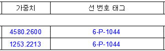

  6. 테이블 배치의 DWG로 열 표시 행에서 선 번호 태그 열을 선택합니다.
    주: 선택하지 않은 열은 리스트에서 제거됩니다.
  7. 다음 중 하나를 수행합니다.
    • 직교 BOM 테이블을 작성하려면 재료 명세서를 클릭하고 테이블 위치를 지정합니다.
    • 기존 BOM을 업데이트하려면 재료 명세서 업데이트를 클릭합니다.
    선 번호 태그가 표시됩니다.
