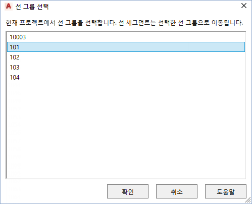

slregoup을 사용하여 지정되지 않은 선을 기존 선 번호(선 그룹 태그 값)로 설정할 수 있습니다.
위 그림에는 선 번호 101과 지정되지 않은(?) 선이 선택되어 있습니다.
선 그룹 선택 대화상자를 사용하여 선택한(지정되지 않은) 선에 대해 101을 지정합니다.
지정되지 않은 선 번호가 이제 선 세그먼트 태그를 설정하는 선 그룹 101에 있습니다.

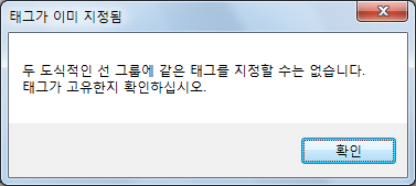

태그는 그룹을 식별하기 때문에 서로 다른 두 개의 도식적인 선 그룹에 동일한 태그가 지정될 수 없습니다. 이는 기존 선 번호를 선 세그먼트에 지정하는 것을 방지할 수 있습니다.
작업에서 기존 태그를 지정하려고 시도한 경우 이 작업을 중단할 수 없으면 물음표(?)가 태그에 일시적으로 추가됩니다. 나중에 assigntag 명령 또는 데이터 관리자를 사용하여 이를 해결할 수 있습니다.
