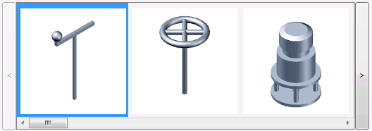

여러 오퍼레이터를 지원하는 밸브는 핸드 휠 또는 핸드 레버와 같은 기본 오퍼레이터와 함께 배치됩니다.
