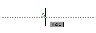

  3. Shift 키를 누른 채 도면 영역을 마우스 오른쪽 버튼으로 클릭하고 객체 스냅(예: 중간점)을 클릭합니다.

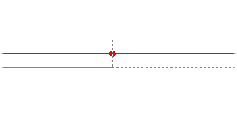

  4. 파이프의 점을 지정합니다.

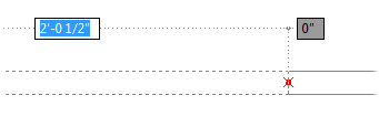

  5. 동적 치수가 활성화된 경우 파이프의 끝에서 정확한 거리에 용접을 배치하려면 다음을 수행합니다.
    • 파이프의 잘못된 끝에서 추적하는 경우 b(Base Component)를 입력하고 다른 끝을 지정합니다.
    • 추적 상자에 거리를 입력합니다.
