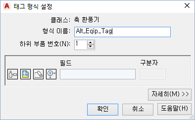

  5. 태그 형식 설정 대화상자에서 다음을 수행합니다.
    • 형식 이름 상자에 새 형식의 이름(예: Alt_Equip_Tag)을 입력합니다.
    • 하위 부품 번호 상자에서 번호를 입력하거나 원하는 하위 부품 번호가 표시될 때까지 화살표를 클릭합니다.
    • 표현식 아이콘(행의 마지막 아이콘)을 클릭합니다.

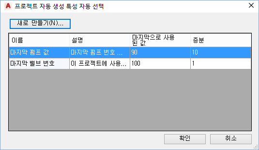

  7. 프로젝트 자동 생성 특성 선택 대화상자에서 새로 만들기를 클릭합니다.

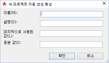

  8. 새 프로젝트 자동 특성 대화상자에서 다음을 수행합니다.
    • 이름 상자에 새 특성의 이름을 입력합니다.
    • 설명 상자에 새 특성에 대한 설명을 입력합니다.
    • 마지막으로 사용된 값 상자에 새 특성의 마지막 값에 사용할 값을 입력합니다.
    • 증분 값 상자에 새 특성의 증분 값을 입력합니다.
