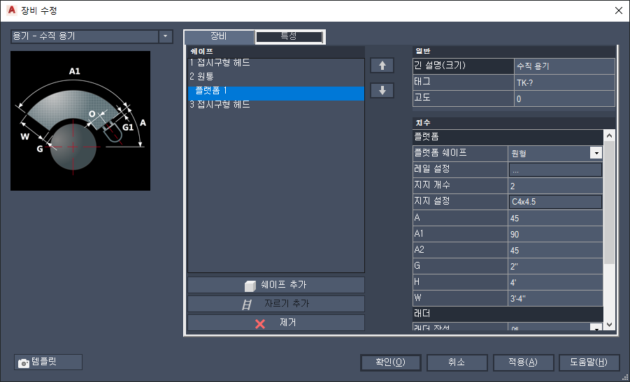

장비 모형의 치수, 태그 및 기타 특성을 수정합니다.
현재 장비 유형 및 장비 조각을 작성할 때 선택할 수 있는 다른 장비 유형 리스트를 표시합니다. 플라이아웃 메뉴를 사용하여 새 장비 조각을 선택하거나 기존 장비 패턴에서 작성할 수 있습니다.
장비의 미리보기 이미지를 표시합니다. 기존 장비 패턴이 있는 장비 조각을 선택한 경우 미리보기 이미지에 치수가 표시됩니다.
일부 장비 유형의 경우 장비 조각을 작성하기 위해 스택할 수 있는 쉐이프 리스트를 표시합니다. 쉐이프를 추가하여 사용자 장비 조각을 작성할 수도 있습니다.
장비 조각의 태그 데이터, 부품 설명 및 고도를 지정합니다. 각 일반 항목의 오른쪽을 클릭하여 수정합니다.
각 장비 조각에 대한 치수 정보를 나열합니다. 각 치수 유형의 오른쪽을 클릭하여 편집할 수 있습니다. 왼쪽의 미리보기 이미지에 각 치수 유형에 대한 힌트가 제공됩니다.
쉐이프 추가이 대화상자의 쉐이프 섹션에 장비 부품을 추가합니다.
자르기 추가플랫폼, 치마, 본체 플랜지 등의 자르기를 쉐이프에 추가합니다.
제거이 대화상자의 쉐이프 섹션에서 장비 부품을 제거합니다.
이 대화상자의 쉐이프 섹션에서 장비 부품을 정렬합니다. 쉐이프 오른쪽에 있는 위쪽 및 아래쪽 화살표를 사용하여 장비 조각의 스택 순서를 변경할 수 있습니다.
기존 장비 템플릿을 로드하고, 기존 장비를 찾고, 선택한 장비 조각에서 템플릿을 작성합니다.
