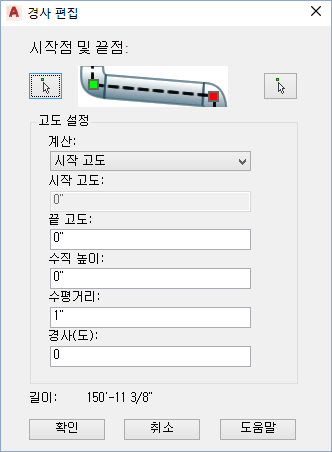

기존 파이프 런에 경사를 적용합니다.
경사가 적용되는 파이프 런의 시작점 및 끝점을 지정합니다. 런의 시작 및 끝에서 점을 선택합니다. 그렇지 않으면 경사가 런의 일부에만 적용되고 연결이 해제됩니다.
경사를 계산할 방법을 설정합니다. 새 시작 고도 또는 새 끝 고도를 지정하거나 새 경사를 계산할 수 있습니다.
시작점의 새 고도를 지정합니다.
끝점의 새 고도를 지정합니다.
새 경사의 수직 높이(고도 변경)를 지정합니다.
새 경사의 런 길이(거리)를 지정합니다.
경사(도)를 직접 지정합니다.
