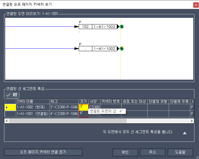

도면에서 오프 페이지 커넥터를 선택하면 연결된 도면에 오프 페이지 커넥터가 표시되며 강조 표시된 특성 불일치를 수정할 수 있습니다.
커넥터 보기
현재 선택된 OPC가 연결된 커넥터를 표시합니다.
선택한 현재 도면 값을 연결된 도면 값으로 대치합니다.
모든 불일치를 연결된 도면 값으로 대치합니다.
현재 열려 있는 도면에 선 세그먼트 특성을 표시합니다. 연결된(열려 있지 않은) 도면의 특성과 일치하지 않는 특성이 강조 표시됩니다. 강조 표시된 특성 위에 커서를 두면 일치하지 않는 값이 표시됩니다.
연결된(열려 있지 않은) 도면의 선 세그먼트 특성을 표시하는 두 번째 행을 테이블에 추가합니다. 일치하지 않는 값이 강조 표시되지만 이 행에서 편집할 수는 없습니다.
연결 끊기를 클릭하여 오프 페이지 커넥터의 연결을 끊을 수도 있습니다.
