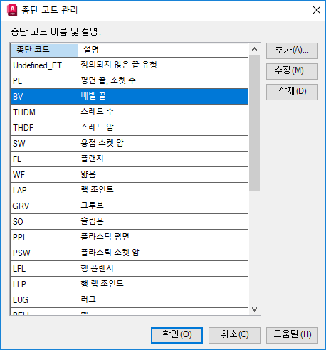

종단 코드 관리 대화상자
조인트 종단 코드를 추가하거나 수정합니다.
명령행에서 plantendcodes를 입력합니다.
종단 코드 관리 대화상자를 사용하여 종단 코드를 추가하거나, 설명을 변경하거나, 종단 코드를 제거할 수 있습니다.
주:
종단 코드는 프로젝트에 저장되지 않고 AutoCAD Plant 3D toolset 설치에 저장됩니다.
종단 코드 이름 및 설명
종단 코드 및 설명 리스트를 표시합니다.
추가
새 종단 코드 및 설명을 추가합니다.
수정
종단 코드 설명을 변경합니다.
삭제
종단 코드를 제거합니다.
