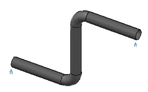

라우팅하는 동안 고도를 변경하려면
  1. 이 절차는 진행 중인 파이프 라우팅에서 시작됩니다.
    다음 점 지정 프롬프트가 표시된 상태가 아닌 경우 다음을 수행하십시오.
    • 리본에서 홈 탭 부품 삽입 패널 파이프 라우팅을 클릭합니다.
    • 도면에서 시작점을 클릭합니다.
  2. 리본의 고도 및 라우팅 선 패널에서 아래쪽 화살표를 클릭하여 패널을 확장합니다.
  3. 고도 상자에 고도(예: 36)를 입력합니다.
  4. 도면에서 새 고도에 있는 점을 클릭하여 지정합니다.
  5. 모형을 계속 클릭하여 파이프의 추가 점을 지정할 수 있습니다.
  6. Enter 키를 눌러 파이프 라우팅을 마칩니다.
