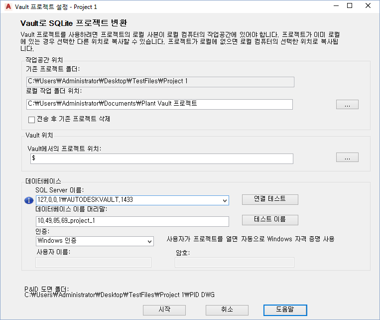

비 Vault 프로젝트를 Vault로 마이그레이션합니다.
기존 비 Vault 프로젝트를 Vault 프로젝트로 변환할 수 있습니다.
변환하기 전에 모든 프로젝트 파일이 프로젝트 폴더에 있어야 합니다.
일부 파일이 프로젝트 폴더에 없는 경우(예: Related Files 폴더에 있는 링크된 Word 문서 또는 ISO 스타일에서 참조하는 선 정의 테이블 LDT)에는 프로젝트가 변환되지 않습니다. 프로젝트 폴더에 없는 프로젝트 파일을 식별할 수 있는 로그 파일이 작성됩니다.
Vault 프로젝트의 루트 작업 폴더를 지정합니다.
Vault 프로젝트에서는 Plant 데이터베이스에 SQL Server를 사용합니다. 프로젝트에서 기본(SQLite) 형식을 사용하는 경우 마이그레이션 중에 SQL Server로 변환됩니다.
프로젝트를 작업 폴더의 Vault 프로젝트로 변환하고 프로젝트를 체크 인합니다.
