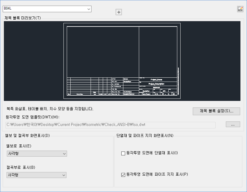

등각투영 도면의 제목 블록을 설정합니다.
사용 가능한 ISO 스타일 리스트를 표시합니다.
블록 제작 팔레트 및 제목 블록 도구막대를 표시합니다.
선택한 제목 블록의 미리보기를 표시합니다.
지정한 ISO 유형에 대한 템플릿 및 구성 파일을 저장할 위치를 설정합니다. 다른 위치를 찾아서 선택할 수 있습니다.
이 버튼을 클릭하면 ISO 블록을 찾아서 편집할 수 있는 AutoCAD 블록 편집기에서 IsoSymbolStyles.dwg가 열립니다. 블록 편집기를 닫으면 프로젝트 설정 창으로 돌아갑니다.
원형 또는 사각형 엘보우를 설정합니다.
원형 또는 사각형 절곡부를 설정합니다.
파이프 지지 표시 여부를 지정합니다.
