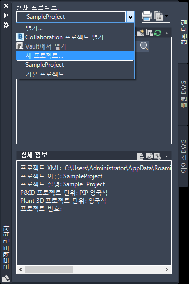

도면 파일을 작성하고 도면 특성을 추가하려면
리본에서 홈 탭
프로젝트 패널
프로젝트 관리자를 클릭합니다.
올바른 프로젝트가 열려 있지 않은 경우 지금 엽니다.
새 도면을 클릭합니다.

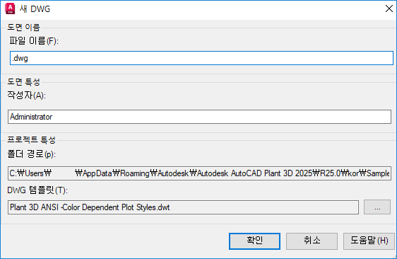

새 DWG 대화상자에서 다음을 수행합니다.
파일 이름 아래에 파일 이름(예:
PIP-1001
)을 입력합니다.
작성자 아래에 설계자의 이름을 입력합니다.
확인을 클릭합니다.
