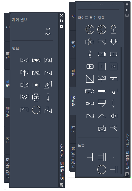

밸브 및 리듀서와 같은 인라인 구성요소는 파이프 선에 배치됩니다.
도구 팔레트에서 인라인 구성요소를 배치할 때 부착점을 사용하여 선에 정확하게 배치할 수 있습니다.
그립을 사용하여 구성요소를 다시 배치할 수 있습니다. 연결된 선을 이동하면 인라인 구성요소가 이동합니다.
