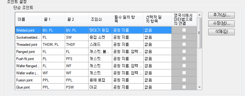

조인트 유형은 단순또는 복합입니다.
- 단순 조인트는 파이프를 함께 유지하는 데 사용되는 조임쇠(예: 용접 또는 볼트 세트)를 지정합니다. 용접, 플랜지 및 소켓 조인트와 같은 기본 단순 조인트 유형은 파이프를 일치하는 공칭 지름과 연결하기 위해 제공됩니다. 연결을 지지하는 부품(예: 개스킷)도 단순 조인트에 지정됩니다.

예를 들어, 평면 끝이 있는 파이프를 플랜지 밸브와 연결하는 경우 PL을 FL 끝 유형에 연결할 수 있는 단순 조인트 유형이 없습니다. 자동 플랜지 복합 조인트 유형은 플랜지 연결 구성요소를 선에 추가합니다. 그러면 두 개의 단순 접합 유형으로 각 끝에서 연결됩니다.
하나의 프로젝트에서 영국식 구성요소와 미터법 구성요소를 둘 다 사용하는 경우 각 단순 조인트에서 ANSI-DIN 연결을 허용할지 여부를 지정할 수 있습니다. 모델링 프로세스 중에 설계자가 도면에서 영국식/미터법 연결을 설정한 경우 메시지가 표시됩니다.

단순 조인트에서 사용 가능한 조임쇠 리스트를 사용자화할 수 없습니다. 또한 Plant 3D 클래스 정의에 추가할 수 없습니다.
