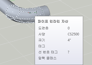

도면 툴팁 정보
구성요소 또는 선 세그먼트를 도면에 추가한 후에는 십자선을 위로 이동하여 구성요소 또는 선 세그먼트에 대한 빠른 조회를 수행할 수 있습니다.
십자선을 구성요소 위에 놓으면 해당 구성요소의 클래스 이름 및 태그 필드에 저장된 값이 툴팁에 표시됩니다.
십자선을 선 세그먼트 위에 놓으면 파이프 선 유형, 태그 및 끝/시작 데이터가 툴팁에 표시됩니다.
3D 모형에서 데이터가 지정되거나 데이터를 지정할 수 있는 객체에는 현재 지정된 데이터에 상관없이 해당 데이터가 포함된 툴팁이 표시됩니다. 객체에 지정된 데이터가 없는 경우에는 객체 이름만 툴팁에 표시됩니다.
