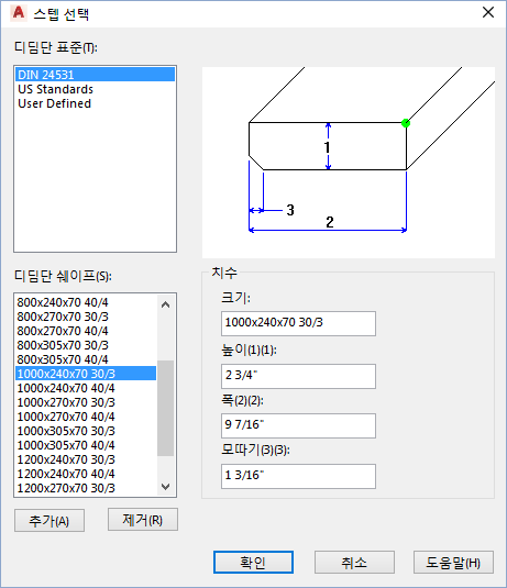

계단의 디딤단 표준, 디딤단 쉐이프 및 치수를 지정합니다.
스텝에 사용되는 디딤단 표준을 설정합니다.
스텝의 디딤단 쉐이프를 설정합니다.
새 디딤단 쉐이프 항목을 작성하여 리스트에 추가합니다.
리스트에서 디딤단 쉐이프 항목을 삭제합니다.
스텝의 형상 설정을 지정합니다. 괄호 안의 숫자 값은 미리보기 이미지에서 레이블이 지정된 형상에 해당합니다.
스텝의 전체 크기를 지정합니다.
디딤단 높이를 지정합니다.
디딤단 폭을 지정합니다.
모따기 크기를 지정합니다.
