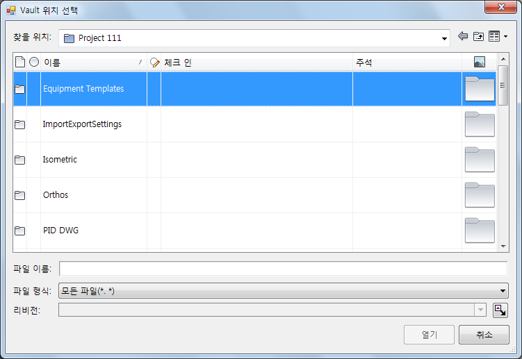

관련 외부 참조 부착 대화상자
Vault에서 비프로젝트 파일을 부착합니다.
Vault에서 직접 외부 참조를 부착할 수 있습니다. AutoCAD DWG 및 기타 파일 유형(예: PDF 및 NWD)이 지원됩니다.
찾을 위치
부착할 파일을 선택할 Vault 폴더를 지정합니다.
열기
파일을 부착합니다. 파일 유형에 대한 AutoCAD 부착 대화상자가 표시됩니다.
주: Plant 객체가 포함된 AutoCAD Plant 3D toolset 또는 P&ID DWG 파일은 부착할 수 없습니다. Plant 객체가 포함된 도면은 먼저 현재 프로젝트에 복사해야 합니다.
