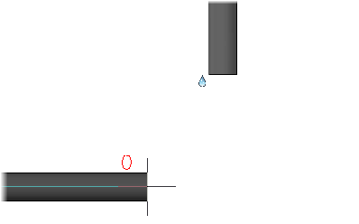

  1. 이 절차는 진행 중인 파이프 라우팅에서 시작됩니다.
    다음 점 지정 프롬프트가 표시된 상태가 아닌 경우 다음을 수행하십시오.
    • 리본에서 홈 탭 부품 삽입 패널 파이프 라우팅을 클릭합니다.
    • 도면에서 시작점을 클릭하여 지정합니다.

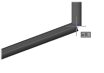

  2. Shift 키를 누른 상태로 도면 영역을 마우스 오른쪽 버튼으로 클릭하고 노드를 클릭합니다.
  3. 열린 포트 위로 마우스를 이동합니다. 노드 객체 스냅을 클릭합니다.
    열려 있는 포트의 경로를 찾을 수 없는 경우 이 절차를 계속할 수 없습니다. 정밀도 배치를 사용하여 포트에 맞게 파이프 루트를 정렬(예: 일치하는 고도로 파이프 라우팅)하고 이 절차를 다시 시작합니다.

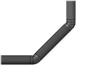

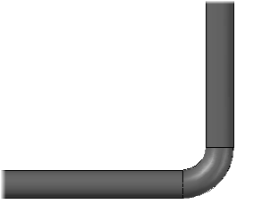

  4. 여러 솔루션을 사용할 수 있는 경우 다음을 수행합니다.
    • 명령 프롬프트에서 n(다음)을 입력합니다.
    • 사용할 솔루션이 표시될 때까지 Enter 키를 누르고 있습니다.
    • 명령 프롬프트에서 a(승인)를 입력합니다.
