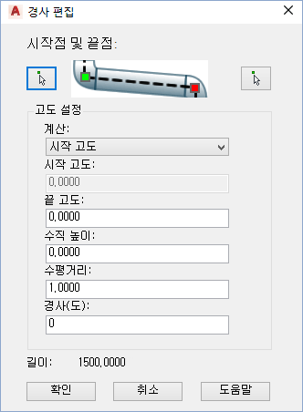

  4. 경사 편집 대화상자에서 시작점 버튼을 클릭합니다. 경사를 시작할 점 근처에 강조 표시된 파이프 구성요소를 선택합니다.
    시작점 및 끝점을 지정하면 연결된 파이프 구성요소가 강조 표시됩니다.
  5. 끝점을 클릭합니다. 경사를 종료할 점 근처에 강조 표시된 파이프 구성요소를 선택합니다.
  6. 계산 리스트에서 경사를 클릭합니다. 경사 계산을 통해 시작 및 끝 고도를 설정할 수 있습니다. 또한 시작 고도 및 끝 고도를 사용하여 경사 각도 또는 수직 높이를 입력할 수 있습니다.
  7. 끝 고도 상자에 고도를 입력합니다(예: 2’~6”).
