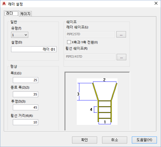

래더 작성에 대한 기본 설정을 지정합니다.
래더의 유형 및 설명을 설정합니다.
래더 유형을 지정합니다.
래더 설명을 지정합니다.
래더 쉐이프를 설정합니다.
재료 표준, 유형 및 크기와 같은 래더 쉐이프 옵션을 래더 쉐이프 선택 대화상자에 정의된 대로 지정합니다.
재료 표준, 유형 및 크기와 같은 쉐이프 옵션을 횡선 쉐이프 선택 대화상자에 정의된 대로 편집합니다.
래더의 형상 설정을 지정합니다. 괄호 안의 숫자 값은 미리보기 이미지에서 레이블이 지정된 형상에 해당합니다.
래더의 폭을 지정합니다.
래더의 종료 폭을 지정합니다.
래더의 투영을 지정합니다.
횡선 간의 거리를 지정합니다.
