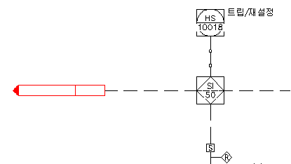

| 예제: |
| 설명: | 주석 태그가 연관된 구성요소에서 멀리 이동되었습니다. |
