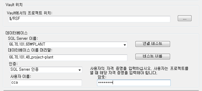

SQL Server 이름
서버 이름을 지정합니다. 이름을 입력하거나 사용 가능한 서버 리스트에서 선택할 수 있습니다. 연결 테스트를 클릭하여 연결을 설정할 수 있습니다.
연결 테스트
제공된 이름 및 인증을 사용하여 SQL 서버 이름에 연결합니다.
데이터베이스 이름 머리말
데이터베이스 이름 머리말을 지정합니다. 이 데이터베이스 이름 머리말은 각 프로젝트 부품에 사용할 데이터베이스의 이름을 지정하는 데 사용됩니다. 예를 들어, prefix를 지정하면 prefix_PnId, prefix_Piping, prefix_Ortho, prefix_Isoprefix_Misc 데이터베이스가 작성됩니다.
테스트 이름
서버에 데이터베이스가 없는지 확인합니다.
인증
Windows 인증을 사용하지 또는 SQL Server 인증을 사용할지 지정합니다. Windows 인증을 선택한 경우에는 추가 정보가 필요 없습니다. 그러나 SQL Server 정보를 선택한 경우에는 적절한 사용자 이름 및 암호를 입력해야 합니다. 또한 사용자는 프로젝트를 열 때 자격 증명을 입력해야 합니다.
사용자 이름/암호
SQL Server에 대한 사용자 이름 및 암호를 지정합니다.
