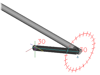

라우팅하는 동안 엘보우를 롤링하려면
  1. 도면 영역에서 열려 있는 포트가 있는 파이프를 선택합니다.
  2. 파이프 끝에서 연속 그립을 클릭합니다.
  3. 명령 프롬프트에서 r(롤 엘보우)을 입력합니다.
  4. 도면 영역에서 엘보우 각도(예: 30)를 클릭하여 지정합니다.
  5. 나침반 각도 스냅이 원하는 롤 각도로 증분되도록 설정되지 않은 경우 다음을 수행합니다.
    • 리본에서 홈 탭 나침반 패널 스냅 증분을 클릭합니다.
    • 스냅 증분 리스트에서 스냅 증분(예: 15)을 클릭합니다.
  6. 도면 영역에서 롤 각도(예: 30)를 클릭하여 지정합니다.
  7. Enter 키를 눌러 파이프 라우팅을 마칩니다.
