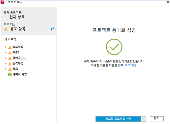

현재 프로젝트를 참조 프로젝트와 비교합니다. 현재 프로젝트와 비교할 로컬, 공동 작업 또는 Vault 프로젝트를 지정합니다.
프로젝트 비교를 통해 프로젝트 간에 서로 다른 프로젝트 구성을 업데이트하고 동기화할 항목을 선택할 수 있습니다. 클래스의 단일 특성을 동기화하거나 프로젝트의 많은 부분을 동기화할 수 있습니다.

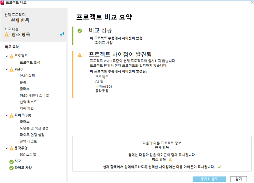

비교되는 프로젝트의 요약이 프로젝트 비교 대화상자의 왼쪽 창에 표시됩니다.
초록색
아이콘은 프로젝트 부품이 동일함을 나타내고, 노란색
아이콘은 프로젝트 부품에서 차이점이 있을 경우 표시됩니다. 비교를 위해 프로젝트를 전환하려면
을(를) 클릭하십시오.

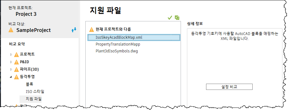

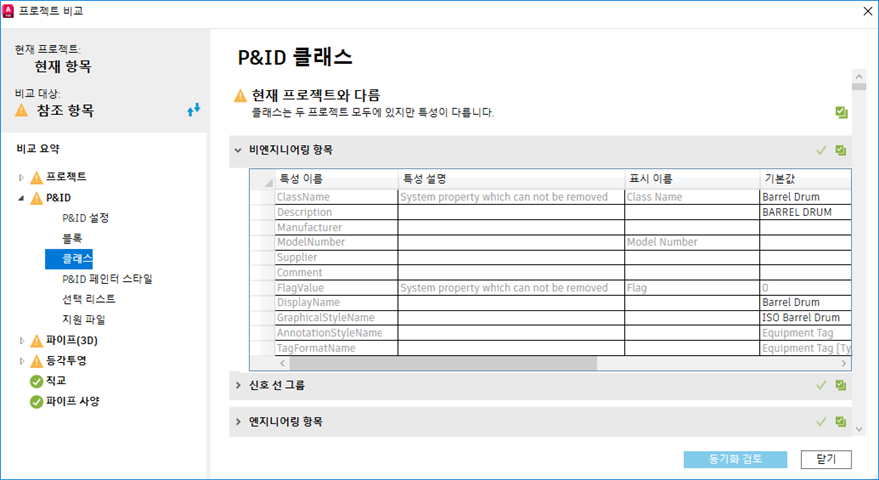

프로젝트 설정의 차이를 검토할 수 있습니다. 일치하는 정보는 회색 텍스트로 표시됩니다. 프로젝트 간의 차이는 노란색 경고 아이콘이 있는 검은색 텍스트로 표시됩니다.

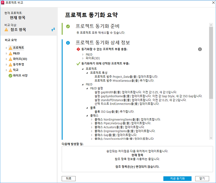

동기화할 모든(
) 프로젝트 차이 또는 개별(
) 프로젝트 차이를 표시할 수 있습니다. 동기화할 항목을 표시하면 동기화할 항목을 지정할 수 있지만, 즉시 동기화되지는 않습니다. 동기화에서 항목을 제외하려면
을(를) 클릭합니다.

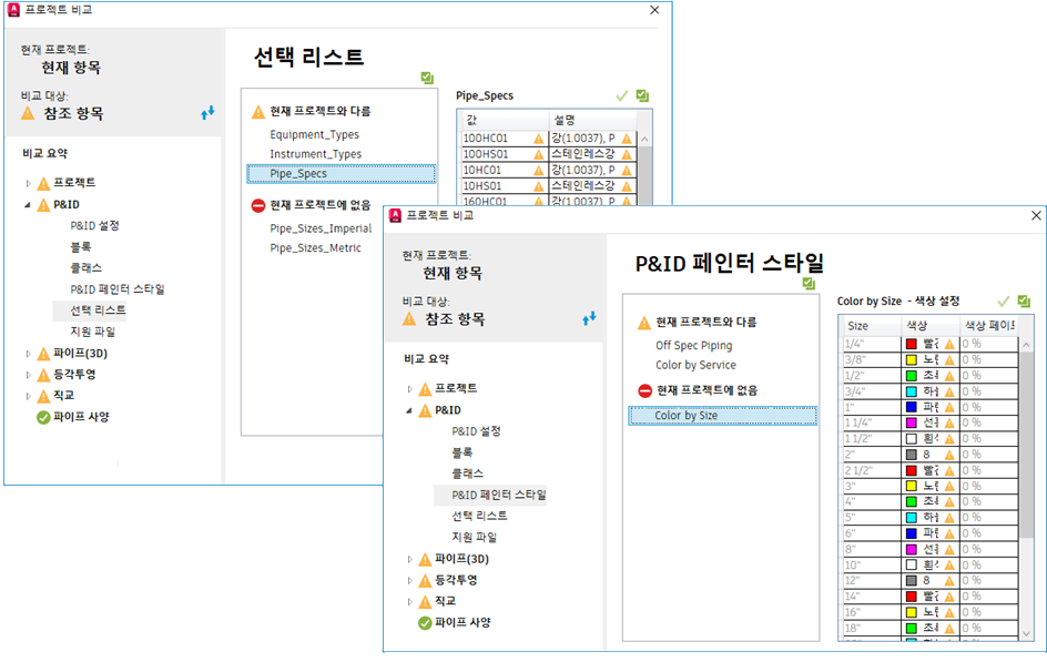

아무 노드나 선택하여 설정의 차이를 검토하고 다시 비교할 수 있습니다. 또한 현재 프로젝트를 다른 프로젝트와 비교할 수도 있습니다.
