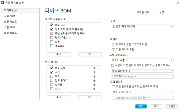

직교 도면에서 BOM 테이블블의 일반 설정을 지정합니다.
테이블에서 특성이 동일한 행을 그룹화할지 여부를 지정합니다. 특성을 추가하거나 제거할 수 있습니다.
특정 특성을 기준으로 테이블을 정렬할지 여부를 지정합니다. 행을 정렬할 특성을 한 개 이상 선택할 수 있습니다. 특성을 추가하거나 제거할 수 있습니다. 새 특성을 추가하면 오름차순으로 정렬됩니다. 마우스 오른쪽 버튼을 클릭하여 반전을 선택하면 내림차순으로 정렬할 수 있습니다.
크기 특성만을 기준으로 오름차순으로 정렬하면 BOM은 먼저 크기 순으로 정렬된 다음 알파벳 순으로 정렬됩니다. 따라서 두 개의 6" 글로브 밸브는 6" 게이트 밸브와 6" 버터플라이 밸브가 나열된 경우에도 인접합니다.
여러 특성을 기준으로 정렬하는 경우 마우스 오른쪽 버튼을 클릭하여 위나 아래로 이동하여 특성의 정렬 순서를 결정할 수 있습니다. 예를 들어, 설명 기준 오름차순, 크기 기준 오름차순으로 정렬하는 경우 BOM은 먼저 설명 순으로 정렬된 다음 크기 순으로 정렬됩니다. 따라서 4"~10" 글로브 밸브는 4"~10" 게이트 밸브 다음에 표시됩니다.
테이블의 모든 설명에 대한 형식을 지정하는 AutoCAD Plant 3D toolset 긴 설명 스타일(.lds) 파일을 지정합니다. 크기 설명 또는 패밀리 설명을 지정할 수 있습니다.
