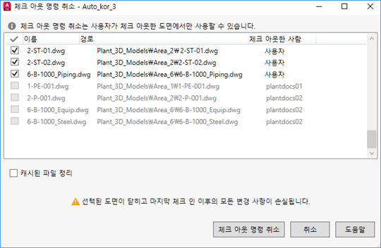

프로젝트 도면의 체크 아웃 명령 취소
폴더 또는 프로젝트에서 프로젝트 도면 체크 아웃을 명령 취소
  1. 프로젝트 관리자 트리 뷰에서 폴더 또는 프로젝트 노드를 마우스 오른쪽 버튼으로 클릭하고 체크 아웃 명령 취소를 선택합니다.
  2. 체크 아웃 명령 취소 대화상자에서 체크 아웃을 명령 취소할 도면을 하나 이상 선택합니다.
    주: 사용자가 체크 아웃한 도면만 선택할 수 있습니다.
  3. 체크 아웃 명령 취소를 클릭합니다.
