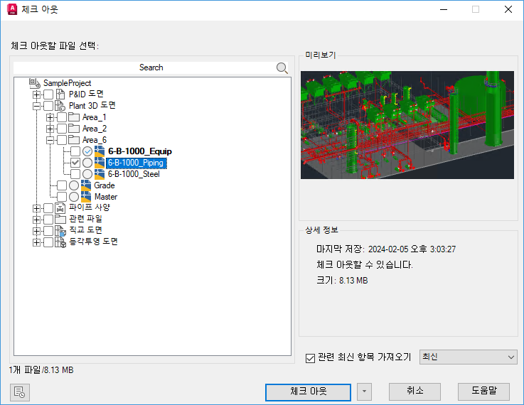

공동 작업 프로젝트에서 파일을 다운로드하여 체크 아웃할 수 있습니다.
- 검색
- 선택한 프로젝트를 검색합니다.
- 체크 아웃(사각형)
- 체크 아웃할 파일 또는 폴더를 선택합니다. 트리에서 확인 아이콘
을 클릭하여 선택한 위치에 대한 체크 아웃을 선택하거나 선택 취소합니다.
- 공동 작업 상태(원)
- 공동 작업 파일 상태 아이콘이 표시됩니다. 아이콘이 없으면 파일이 로컬 작업공간에 없는 것입니다.
- 미리보기
- 도면을 다운로드하지 않아도 선택한 파일의 미리보기 이미지가 표시됩니다.
- 세부 정보
- 선택한 파일에 대한 정보를 표시합니다.
- 주석
Vault 체크 인 주석을 지정합니다.
- 체크 아웃
- 클릭하여 선택한 파일 또는 폴더를 체크 아웃합니다.
