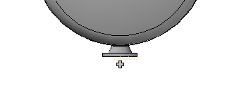

  2. 도면 영역에서 노즐이 있는 장비 객체를 선택합니다.
  3. 연속 그립을 클릭합니다.

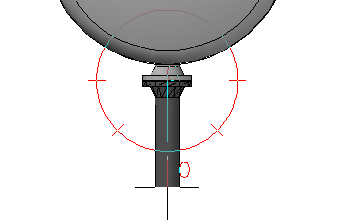

  4. 도면 영역에서 파이프의 다음 점을 클릭하여 지정합니다.
  5. Enter 키를 눌러 파이프 라우팅을 마칩니다.
