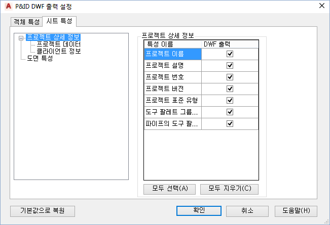

게시된 DWF 파일의 시트에 부착할 수 있는 정보를 표시합니다.
시트 특성 탭은 프로젝트 트리(왼쪽)와 특성 리스트(오른쪽)가 있는 두 창으로 나누어집니다.
시트 특성 탭의 프로젝트 트리에는 두 노드에 대한 데이터만 표시됩니다.
프로젝트 리스트에는 프로젝트 트리에서 현재 선택된 범주에 대한 특성이 표시됩니다.
프로젝트 리스트에 다음 두 개의 버튼도 포함되어 있습니다.
기본적으로 "프로젝트 상세 정보" 및 "도면 특성" 범주의 모든 특성이 포함됩니다.
DWF 출력 설정 대화상자에서 설정한 사항은 모두 현재 설계 세션에서 대해서만 설정됩니다. 설계 세션을 열 때마다 기본 설정이 사용됩니다.
