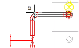

선을 잠그고 등각투영 DWG를 발행된 것으로 표시하려면
선을 잠가 해당 선이 제작을 위해 전송되고 더 이상 변경할 수 없음을 나타낼 수 있습니다. 잠금은 다음을 수행합니다.
  1. 프로젝트 관리자에서 등각투영 DWG 탭을 클릭합니다.
  2. 등각투영 트리 뷰에서 프로젝트 및 등각투영 도면 폴더를 확장합니다.
  3. 잠그려는 선 번호를 마우스 오른쪽 버튼으로 클릭하고 발행됨으로 표시합니다. 선 잠금 및 문제를 클릭합니다.
    선의 잠금을 해제하려면 선 번호를 마우스 오른쪽 버튼으로 클릭하고 선 잠금해제를 클릭합니다.
주: 선을 잠그거나 잠금을 해제할 때 사용자의 ID와 날짜 및 시간이 해당 선의 특성으로 저장됩니다.
