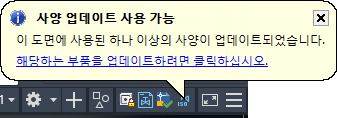

대화상자가 닫히고 등각투영 도면이 백그라운드에서 작성됩니다. 상태막대에서 ISO 작성을 모니터링할 수 있습니다.
- 잠시 후에 등각투영 작성 완료 풍선 메시지가 표시됩니다.
- 풍선 안을 클릭하여 등각투영 작성 결과를 표시하고 등각투영 도면을 엽니다.
