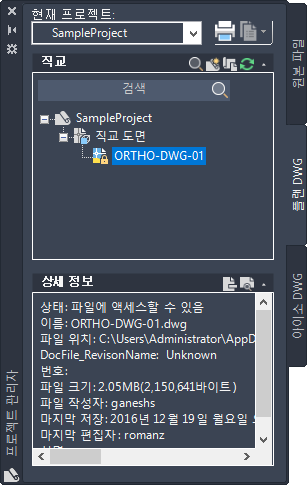

  1. 프로젝트 관리자에서 직교 DWG 탭을 클릭합니다.
  2. 트리 뷰에서 프로젝트 및 직교 도면 폴더를 확장합니다.
  3. 직교 도면을 두 번 클릭하여 엽니다.
