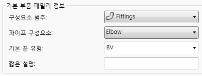

- 카탈로그 편집기 탭에서 새 구성요소 작성을 클릭합니다.
- 새 구성요소 작성 대화상자에서 Plant 3D 파라메트릭 그래픽을 클릭합니다.
- 기본 부품 패밀리 정보에서 구성요소 범주(예: 부속품)를 클릭합니다.
- 파이프 구성요소 유형(예: 엘보우)을 클릭합니다.
파이프 구성요소 유형은 Plant 3D 클래스입니다.
- 짧은 설명(예: ELL 90, 세그먼트됨)을 입력합니다.
- 기본 끝 유형(예: BV)을 클릭합니다. 기본 끝 유형이 카탈로그에 없는 경우 값을 입력할 수도 있습니다.

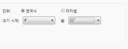

카탈로그에 새 구성요소를 추가하려면
(새 구성요소 형상을 설정하려면에서 계속)
- 크기 시작에서 초기 크기 범위(예: 4”~12”)를 지정합니다.
카탈로그에 부품을 추가한 후 크기를 추가 및 제거할 수 있습니다.
- 작성을 클릭합니다.
구성요소가 카탈로그 편집기에 추가됩니다.
