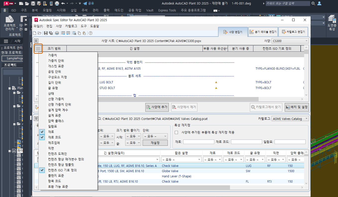

사양 편집기 열 사용자화
이제 사양 편집기에서 기본 설정에 따라 열을 사용자화할 수 있습니다.
열을 사용자화하려면 사양 편집기의 왼쪽 상단에 있는 열 사용자화 버튼을 클릭합니다. 버튼을 클릭하면 열에 표시할 특정 특성을 선택할 수 있는 특성 리스트가 표시됩니다. 각 열을 끌어 해당 열의 위치를 수동으로 조정할 수도 있습니다.
이미 추가한 사용자 특성은 특성 리스트 플라이아웃에 표시됩니다. 사용자 부품 패밀리 특성은 사양 시트 플라이아웃 특성 리스트에 표시되고 사용자 부품 크기 특성은 부품 크기에 표시됩니다. 그러나 리스트에는 사용자 부품 패밀리 특성만 표시됩니다.
주: 이전에 세 가지였던 크기 열이 한 개의 열(크기 범위)로 통합되었습니다.
