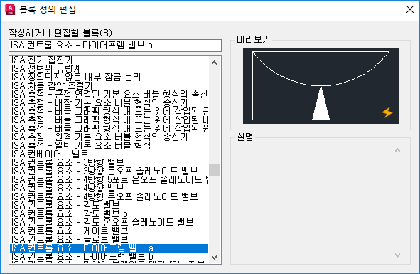

- ANSI/ISA-5.1-2022에 지정되었으나 누락된 계측 기호가 작성되어 포함되었습니다. 새로 추가된 이러한 기호 블록은 접두어 "ISA"가 붙어 있으며 projSymbolStyle.dwg에서 확인할 수 있습니다.

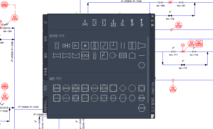

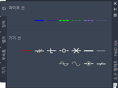

- 대체 및 도구 팔레트의 기존 기호 이미지가 ISA 기호의 변경 사항을 반영하도록 업데이트되었습니다.

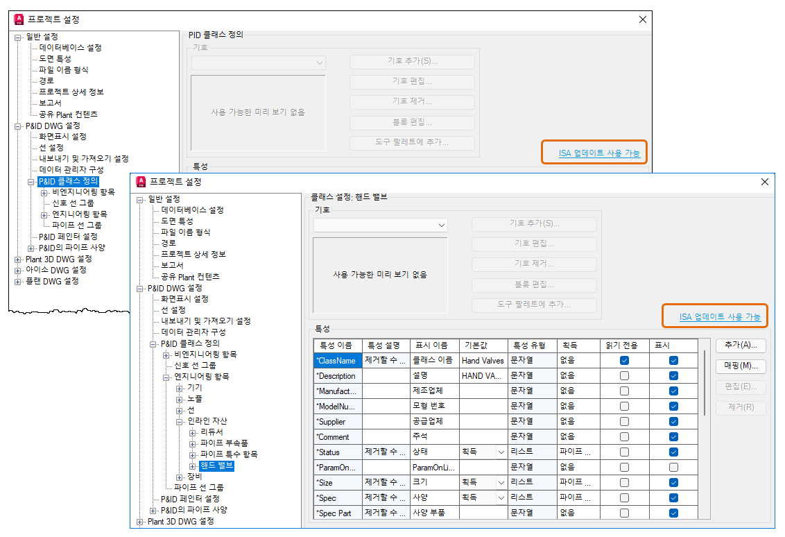

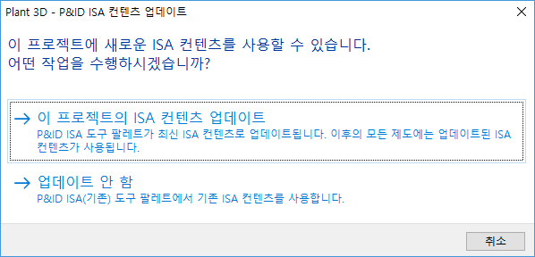

또한 기존 ISA 프로젝트를 열 때 유효성을 확인하기 위한 마이그레이션 검사가 구현되었습니다. 이전 버전에서 작성된 ISA 프로젝트를 열면 P&ID 클래스 정의 노드 및 각 하위 페이지에 "ISA 업데이트 가능" 링크가 표시됩니다. 이 링크를 클릭하면 Plant 3D - P&ID ISA 컨텐츠 업데이트 대화상자가 열립니다.

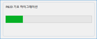

ISA 컨텐츠를 업데이트하도록 선택하면 작업 대화상자가 표시되어 P&ID 기호 마이그레이션의 진행률을 모니터링할 수 있습니다. 이를 통해 기호 마이그레이션 프로세스의 상태를 추적할 수 있습니다.
마이그레이션이 완료되면 SYNCHSTYLES 명령을 실행하여 현재 도면의 기존 기호를 최신 버전으로 업데이트합니다.

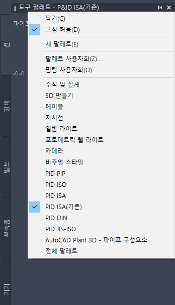

ISA 컨텐츠를 업데이트하지 않도록 선택하더라도 기존 ISA 기호 작업을 계속 수행할 수 있습니다. 프로젝트에서 기존 ISA 기호를 계속 사용하려면 도구 팔레트에서 P&ID ISA(기존) 옵션을 선택합니다.
