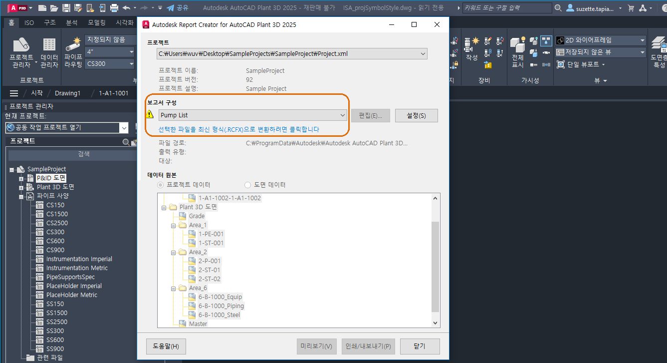

AutoCAD Plant 3D 2025부터 보고서 구성 파일이 새 RCFX 형식으로 업데이트됩니다.
2024 이전 버전을 사용하고 있는 경우 이전 rcf 형식은 현재 버전과 호환되지 않습니다. 보고서 작성기와 계속해서 호환되도록 하려면 기존 rcf 파일을 새 rcfx 형식으로 마이그레이션해야 합니다.
기존 보고서 구성 파일을 선택하면 경고 메시지가 표시됩니다. 필요한 단계를 수행하여 계속 진행합니다.

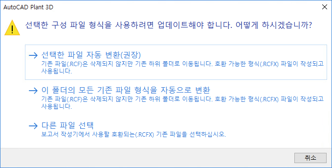

기존 보고서 구성 파일을 처리할 때 다음 세 가지 옵션 중에서 선택할 수 있습니다.
- 선택한 기존 파일을 업데이트된 형식 파일로 자동으로 변환합니다. 원래 기존 파일을 저장하기 위해 기존 하위 폴더가 작성됩니다.
- 모든 기존 파일을 업데이트된 형식 파일로 자동으로 변환합니다. 이전 옵션과 마찬가지로 원래 기존 파일을 저장하기 위해 기존 하위 폴더가 작성됩니다.
- 대화상자를 종료하고 보고서 구성 대화상자로 돌아가서 업데이트된 형식 파일을 선택합니다.
주: 업데이트된 RCFX 파일은 AutoCAD Plant 3D 2024 버전 또는 이전 버전과 호환되지 않습니다.
