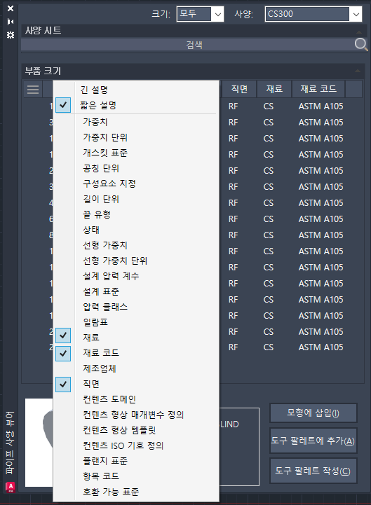

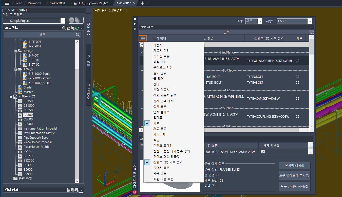

사양 시트 및 부품 크기의 왼쪽 상단에 모두 열 사용자화 기능이 추가되었습니다. 버튼을 클릭하여 특성 리스트를 표시합니다. 이 리스트에서 열에 표시할 특정 특성을 선택할 수 있습니다. 각 열을 끌어 해당 열의 위치를 수동으로 조정할 수도 있습니다.
사양 편집기에서 사용자 특성을 이미 추가한 경우 해당 특성은 특성 리스트 플라이아웃에 표시됩니다. 사용자 부품 패밀리 특성은 사양 시트 특성 리스트에 표시되고 사용자 부품 크기 특성은 부품 크기에 표시됩니다.
주: 이전에 세 가지였던 크기 열이 한 개의 열(크기 범위)로 통합되었습니다.
부품 크기에 대해 긴 설명 또는 짧은 설명을 표시할지 선택할 수 있습니다.

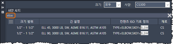

현재 열에 표시되지 않는 경우에도 특성을 검색할 수 있습니다. 검색 결과 위에 마우스 커서를 놓으면 툴팁이 표시되어 어떤 특성에 검색 문자가 포함되어 있는지를 보여줍니다. 예를 들어, 검색 상자에 "elsw"를 입력하면 Skey=ELSW인 모든 엘보가 검색 결과에 표시됩니다.
