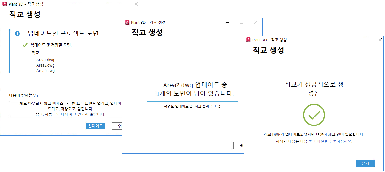

이전 버전에서는 직교 뷰 업데이트가 개별 도면으로 제한되었습니다. 이제 여러 직교 도면 또는 전체 프로젝트에 걸쳐 업데이트할 수 있도록 기능이 확장되었습니다. 여러 직교 도면을 업데이트할 때 직교 생성 진행률을 추적할 수 있는 사용자 친화적인 새 대화상자 인터페이스가 도입되었습니다.

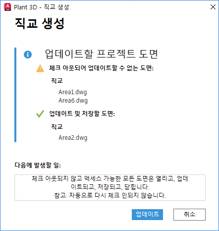

직교 생성 대화상자에는 프로젝트 도면 리스트가 표시되며, 업데이트할 수 있는 도면과 업데이트할 수 없는 도면이 구분됩니다. 공동작업 프로젝트에서 다른 사용자가 체크 아웃한 직교 도면은 업데이트할 수 없습니다.
주: 최적의 성능을 위해 직교 생성 프로세스 중에는 응용프로그램 내에서 다른 작업을 수행하지 마십시오.
어떤 시점에서든 직교 생성 프로세스를 중지하려면 직교 생성 대화상자에서 취소를 클릭합니다.
