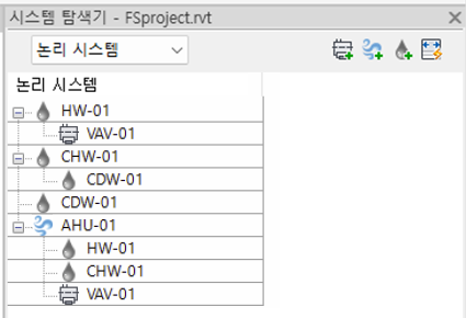

시스템 탐색기는 해석 시스템 및 구역 장비의 계층 구조를 표시합니다.

  5. 시스템 탐색기의 트리는 해석 시스템 및 구역 장비의 계층 구조를 표시합니다. 물 순환 및 공조 시스템은 상단 레벨에 표시되며, 연관된 물 순환 및 구역 장비가 그 아래에 표시됩니다.
    요소가 완전히 정의되지 않은 경우 경고 아이콘 이 시스템 탐색기에 표시됩니다.
