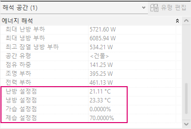

설정점 값을 편집할 수 있습니다. 난방 설정점은 냉방 설정점보다 1°F(0.56°C) 이상 낮아야 합니다. 마찬가지로 가습 설정점은 제습 설정점보다 1% 이상 낮아야 합니다.
에너지 모델을 작성하고 나면 건물 유형 설정의 설정점이 해석 공간에 적용되고 특성 팔레트에서 읽기 전용으로 표시됩니다.
설정점은 해석 공간과 같은 위치에서 공간을 사용하여 재지정할 수 있습니다. 공간 유형 설정의 값은 해석 공간에 적용됩니다.

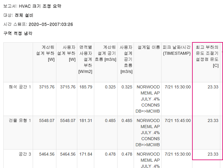

이러한 설정점은 시스템 해석을 실행할 때 사용됩니다. 크기 조정 해석을 실행하면 해석 보고서의 HVAC 크기 조정 요약에 냉각 및 난방 설정점이 표시됩니다.
