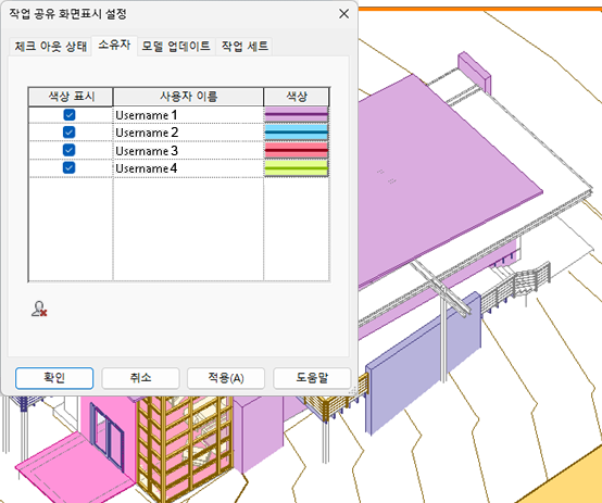

작업 공유 프로젝트에서 요소를 소유한 팀 구성원을 시각적으로 구분할 수 있습니다.
요소 소유자를 시각적으로 구분하려면
소유자를 클릭합니다. 소유자는 모델의 색상으로 시각적으로 식별됩니다.
요소 소유자에게 색상을 지정하려면
작업 공유 화면표시 설정을 클릭합니다. 해당하는 소유자의 지정된 색상이 모델에 표시됩니다.
사용자 이름을 제거하려면 사용자 이름을 선택하고
(사용자 제거)를 클릭합니다. 요소나 작업 세트를 더 이상 소유하지 않은 사용자만 제거할 수 있습니다.
