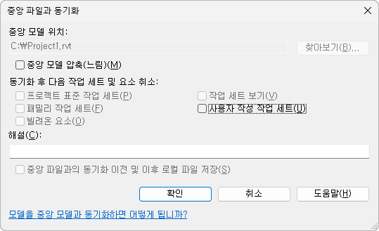

로컬 파일을 중앙 모델과 동기화하려고 합니다.
| 파일 기반 | 서버 기반 |
| 결과: 중앙 파일과 동기화 대화상자를 사용하여 다른 중앙 모델을 찾아볼 수 있습니다. | 결과: 중앙 파일과 동기화 대화상자에서 찾아보기 버튼을 사용할 수 없으며 중앙 모델 이름이나 위치를 변경할 수 없습니다. |
