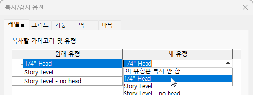

복사/감시 옵션 대화상자의 탭에는 다양한 요소 유형에 대한 옵션이 포함되어 있습니다. 이러한 옵션을 사용하여 다양한 측면에서 원래 요소와 다르게 복사된 요소를 만듭니다.
| 원하는 작업... | 방법... |
| Revit에서 특정 유형의 요소를 복사하지 않도록 함 | 원래 유형 열에서 요소 유형을 찾습니다. 새 유형 열의 같은 줄에서 이 유형은 복사 안 함을 선택합니다. |
| 선택한 요소의 사본에 다른 유형 적용 | 원래 유형 열에서 요소 유형을 찾습니다. 새 유형 열의 같은 줄에서 사본에 적용할 유형을 선택합니다. |
