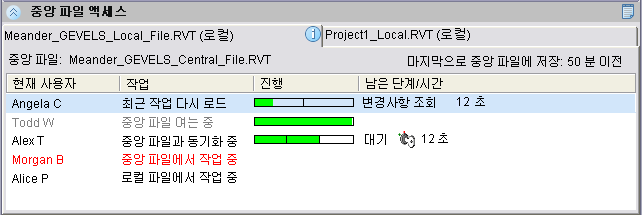

자신이 작업하고 있는 프로젝트에 대해 현재 작업 중인 다른 사용자를 확인하려면 Worksharing Monitor에서 중앙 파일 액세스 창을 확인합니다.
Worksharing Monitor에서는 Revit 소프트웨어에서 열었던 각 작업 공유 프로젝트에 해당하는 탭을 이 창에 표시합니다. 탭을 클릭하여 해당 프로젝트에 대한 정보에 액세스할 수 있습니다.
이 탭에서는 각 프로젝트 사용자에 대해 한 줄씩 표시합니다. 자신의 정보를 나타내는 줄은 하이라이트되어 있습니다. 프로젝트 파일의 로컬 사본을 사용하여 작업하고 있는 경우 탭 맨 위에 중앙 파일에 변경사항을 저장한 후 경과된 시간이 표시됩니다. 빨강 텍스트는 누군가가 중앙 파일에서 작업하고 있음을 나타냅니다.
다른 사용자가 프로젝트에서 어떤 작업을 수행하고 있는지 보려면 작업 열을 확인합니다.
회색으로 표시된 사용자 이름은 해당 사용자가 프로젝트에서 작업하고 있지만 현재 Worksharing Monitor를 사용하고 있지 않음을 나타냅니다. 따라서 이 사용자는 Worksharing Monitor를 통해 편집 요청에 대한 정보를 수신할 수 없습니다. 이 사용자로부터 요소를 차용하려면 Worksharing Monitor를 사용하여 연락하는 대신 해당 사용자에게 직접 연락해야 합니다.
